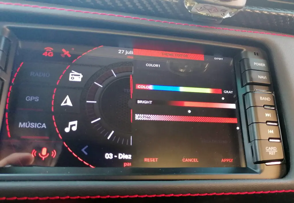

1) PEDAZO DE LAUNCHER te has marcado, si señor, fue verlo y decirme "pero yo soy gilipollas, dos años con la radio y nunca se me ha ocurrido", y fijate que en TODOS mis teléfonos pongo un launcher super-personalizado... Como siempre, eres fuente de inspiración
2) Has puesto el color de los elementos del launcher del mismo color que las luces de la consola central del coche? Yo lo he intentado, y más o menos, pero si se puede introducir un código RGB o HEX o similar, pásalo por aquí. Me resulta difícil ajustar en el slider ese el tono de naranja.
3) Has conseguido que el launcher muestre las indicaciones del GPS? En lo poco que lo he probado no he sido capaz. Pero me ha encantado la brújula por ejemplo, el reloj mola.. un 10 Map, muchas gracias

Cita de: tuti34 en Julio 27, 2021, 09:53:07
Está puesto a bulto ... yo no distingo entre el naranja mango y el naranaja papaya ... :)
Lo llevo configurado así ... justo antes de entrar en la zona de grises
