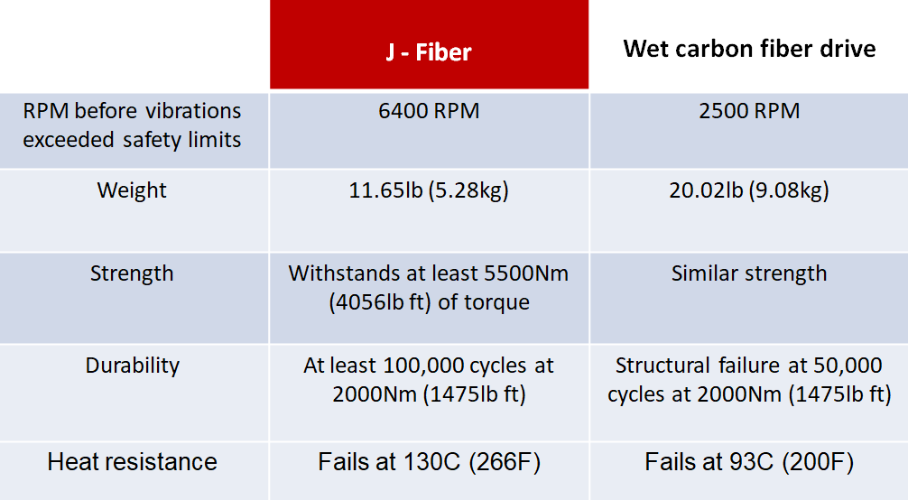

... y del que habría que aclarar el limite de 6.400 rpm que dicen tener ...
... por que superando el toyobaru ampliamente ese régimen de vueltas, no es cuestión de que la pieza entre en resonancia a altas revoluciones y se ponga a todo vibrar ...

Map yo esas 6400 no sé a qué se refieren, fijate que en las de wet carbon hablan de 2500, y eso tampoco es así con el eje OEM no?
Por eso digo que habría que aclararlo con ellos.
La imagen que ponen con los datos es genérica ... es decir, no está asociada a ningún modelo en particular. Si vienen de un mercado diesel o motores turbo (tanto gasolina como diesel), con 6.400 rpm les es suficiente, pues cubren casi todos los motores (a lo mejor los turbo de gasolina requerirían un poquitín más ... pero no mucho mas). Pero los motores de gasolina atmosféricos  (por lo menos aquellos con pretensiones más deportivas) superan ampliamente las 6.400 rpm.
Y ellos lo saben ... y de sobra ... que se dedican a ello ... así que me extraña -y mucho- que el modelo de toyobaru no lo hayan ensayado a más rpm ... (además que hoy con calculo numérico solo tienes que simularlo en el ordenador -basta ir retocando el diseño en el ordenador hasta que cumpla, para luego construirlo y ensayarlo fisicamente-).
En fin ... lo dicho ... que habría que aclararlo con ellos.

Parezco tonto... esa tabla es para el arbol de transmision de un Mustang 5.0 2016.. que obviamente gira a menos rpm que el nuestro aunque seguro que estará sometido a unos Nm de escándalo, seguramente sera de un gran diámetro y por tanto generara muchas mas vibraciones a igualdad de rpm...de facto, si navegas por su web, en el apartado de "our products" hablan de que sus ejes soportan 9000 rpm sin vibraciones (de forma genérica, sin especificar modelos)... si acabas por consultarles ya nos cuentas... interesa saber el precio, vender lo han vendido muy bien la verdad...
Enviado desde Tapatalk
Cita de: tuti34 en Enero 10, 2021, 19:13:47
J*der! tienes toda la razón ... si lo pone en el pie de foto ... (mi presbicia aumenta por momentos ...)
