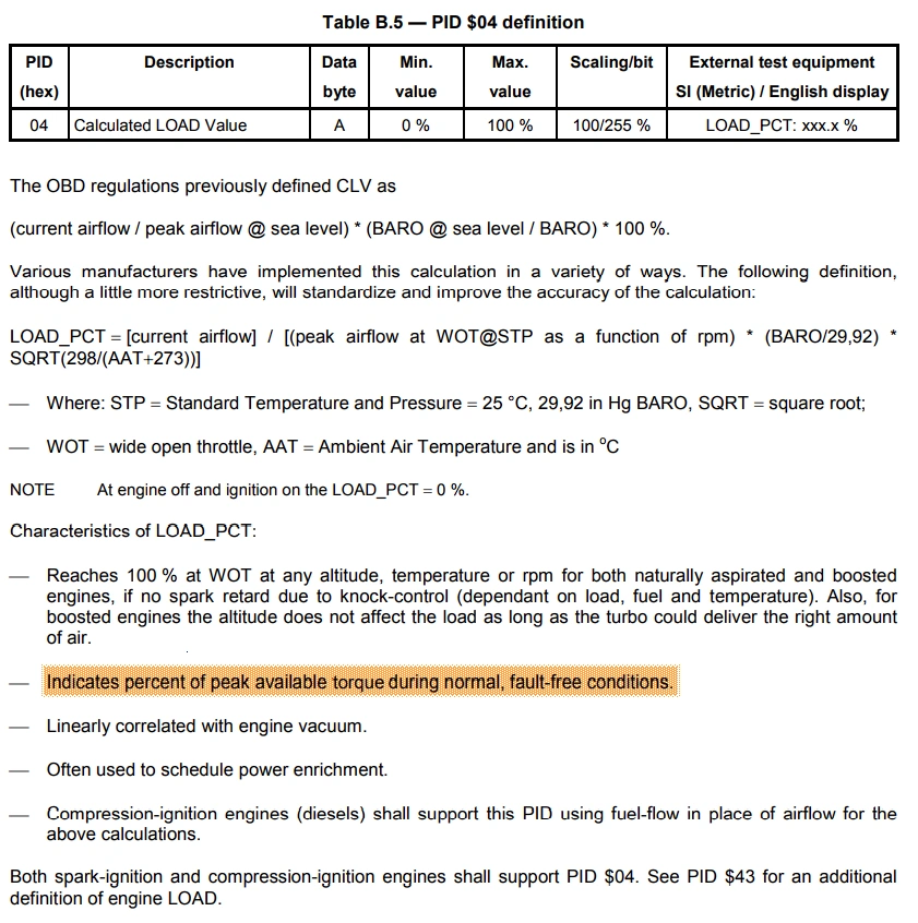

Pero eso son los PIDs para diagnosis ...
Tu le preguntas a la ECU correspondiente y te responde según ese documento ...
