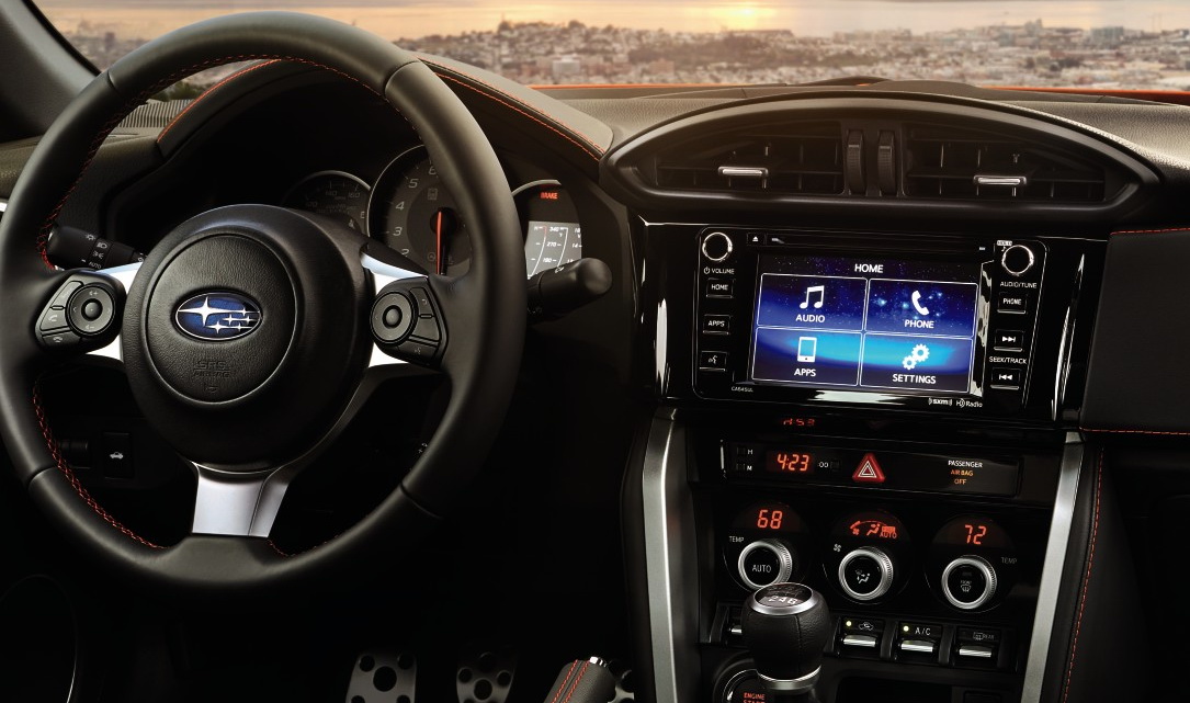

Oye virshan, esta tapa que quitas
es totalmente compatible con esa Joying que has puesto? Es que para los que tenemos el equipo CA445LL del BRZ MY2017, como este tiene forma trapecial, no me queda claro que la nueva, que parece rectangular, vaya a encajar bien.
¿Tu anterior equipo era asi también?
¿Hay un aftermarket de tapas adaptadas a los nuevos tamaños? ¿Se ajustan al negro brillo que llevan nuestros BRZs?

Cita de: tuti34 en Junio 09, 2018, 09:42:51
Pues no sabia yo que cambiaba el agujero en los BRZ nuevos, el hueco que deja la radio esa vuestra no va a ser compatible con una doble din. Buscando un por Internet tenéis dos opciones vosotros, o bien comprar un salpicadero con un agujero doble din,
http://www.ft86speedfactory.com/toyota-2017-86-suede-dash-trim-with-embroidered-logo-ft86.html#.WxwCeiWxWaM
O buscar algún tipo de adaptador doble din para el agujero trapezoidal ese que tiene la radio, al ser nuevo el diseño, a lo mejor todavía no existe dicho adaptor, todo es buscar y esperar
EDIT: He encontrado un adaptador doble din para vuestras radios, pero sólo lo encuentro en Australia, por lo que añadiría al precio del proyecto, pero siempre es bueno tener opciones.
https://carboncarsystems.com.au/shop/wiring-solutions/facia-kit-for-2017-subaru-brz/
