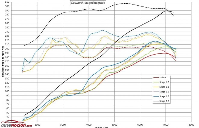

¿Lo llevareis algun banco de potencia?
¿Evitando colectores la unica forma de ganancia en potencia solo puede ser por poner otro tramo, otra admision y detalles de estos?
¿No sirve de nada una reprogramacion sin tener antes algunos componentes cambiados?
Cita de: Alastor en Enero 30, 2020, 14:26:38
La única forma de ganar potencia es meter mas aire, lo que te permite meter más combustible.
Para eso, o mejoras la admisión para que entre más aire (o pones un turbo que empuja el aire a más presión) o mejoras el escape para que vacié mas y mejor y eso permita que entre más aire luego en la admisión
En un motor atmosférico de muy poco ... sin cambiar nada con la reporgramación puedes ganara un 2-3 % como mucho ...

Gracias map, deduzco entonces que al hacer el cambio como bien he visto en algunos tramos completos la ganancia podría ser d'entre 14-17cv y más o menos lo mismo de par, a eso ponerle otra admisión que mientras te lleve un certificado de homologación no debería de dar problemas en la ITV, el problema viene cuando montas al completo la línea de escape entonces.
Haciendo cuentas solo con deducciones podríamos decir que con tramo final más parte posterior con resonador, más una admisión decente, más una repro, estaríamos hablando alrededor de 18-22 CV cálculos made in alastor jajaja.
