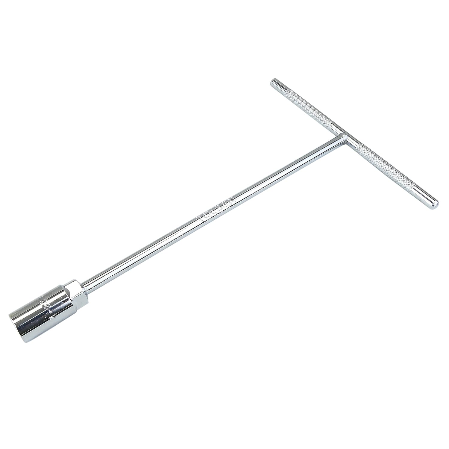

Que necesito una llave de vaso , de tubo? :-\

Una vez que quites las piezas roja y negra entiendo que con una llave de tubo tendría que salir el resto, pero fíjate bien en la forma ... el vaso necesario puede tener varias formas ... habría que elegir bien ... (si no corres el riesgo de cargártelo)
Yo creo que lo mejor es que te acerques a un taller ... que seguro que tienen la llave necesaria y te lo quitan en dos minutos (y si te cobran algo va a costarte menos que la llave que necesitas ...)
Cita de: erickutxo en Diciembre 30, 2018, 11:19:24
Coge una llave fija y usa un tubo de hierro largo para hacer palanca, ya verás cómo sale jajaj.
No me seas 'del norte' ... :)
Mejor algo así:

Pues parece que el amigo Eric al final va a tener razón ... Una llave fija de brazo largo parece que va a ser la única solución ... :)
La verdad es que el vástago ese no lo han pensado para sacarlo con una llave de tubo ... que parecería -a priori- lo más adecuado ...
