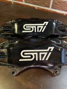

Este caso es diferente, pero me has recordado estas imágenes con tus comentarios.
En los STI que llevan galleta, si tienes que sustituir una de las ruedas delanteras lo que dice el manual es que cojas una rueda trasera, la coloques delante, y pongas la galleta en el eje trasero. A estas alturas os habréis dado cuenta del porqué
Correcto, me has entendido perfectamente. Esto quería decir.
El consejo es necesario por lo qe demuestra la foto, pero si la de galleta cabe delante mejor porqe nuestro coche al ser tracción trasera pues donde más tracciona es atrás.
Si la compro y demás os cuento.
Clarísimo ... por eso dicen que una imagen vale más de mil palabras ... :)
Cita de: s41rga en Octubre 28, 2020, 23:39:24
Si ... ahora entiendo tu preocupación.
Después de ver la foto he estado fijándome detenidamente en el diseño de las llantas 'de galleta' y es curioso como todas tienden a irse 'para dentro' ... (supongo que al ser de chapa relativamente fina intentan minimizar esfuerzos flectores de esa forma ... )
En la foto, la pinza no parece una pinza OEM ... tal vez el cambio de pinza, por una de mayor tamaño, sin cambiar la galleta es lo que produjo el problema ... pero sea como fuere, ilustra tu preocupación perfectamente ....
