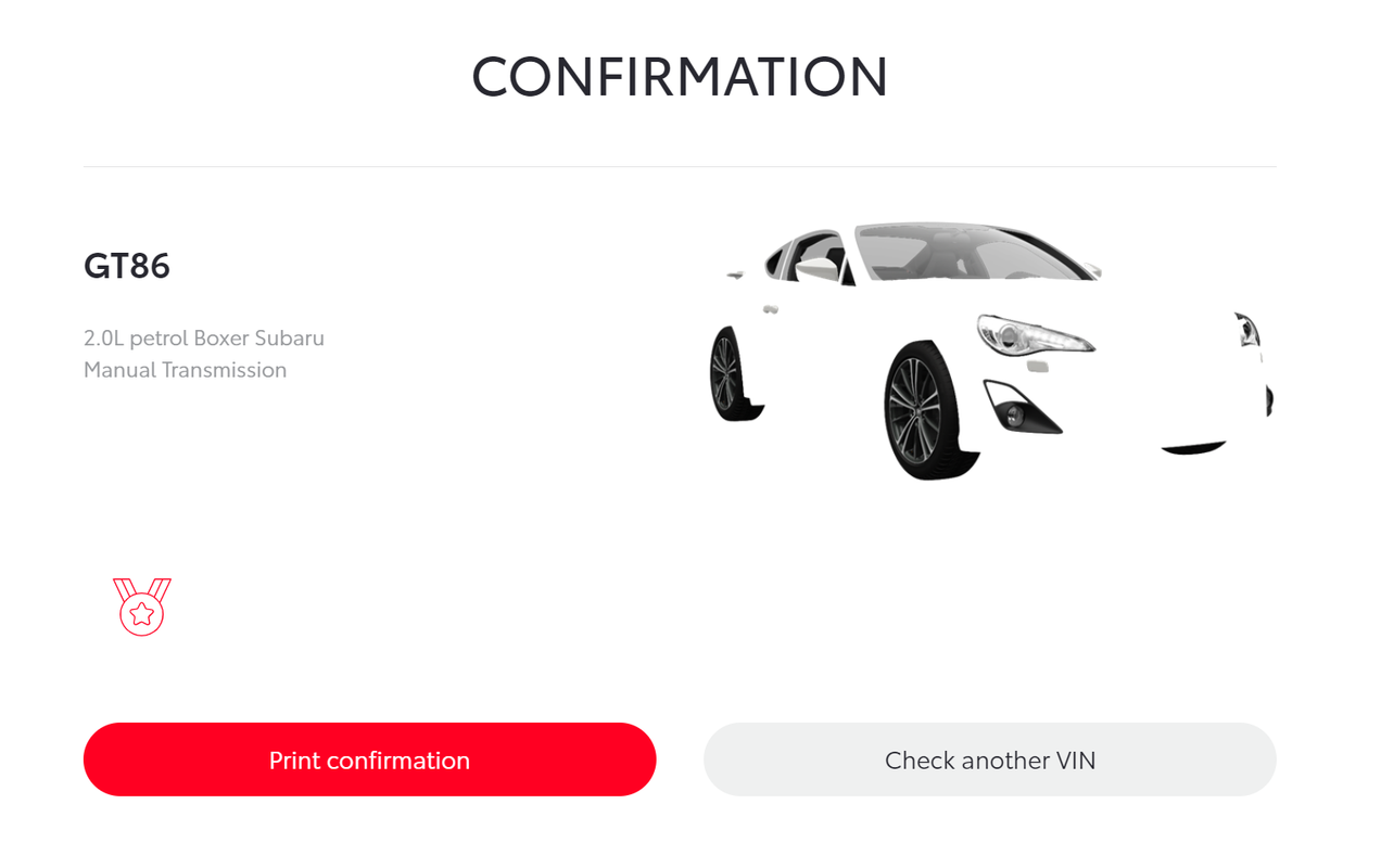

Efectivamente mi numero de bastidor tiene la famosa D. Acabo de llamar a la Toyota donde compré el coche a ver si podía contactar con el vendedor que era un tío majísimo e intentar colar algo de garantía y preguntar si el coche ha hecho la campaña o no. He mirado en una web que he encontrado por ahí y no me queda muy claro si la ha pasado o no jajaja
A ver si me llaman y vuelvo con buenas noticias.
