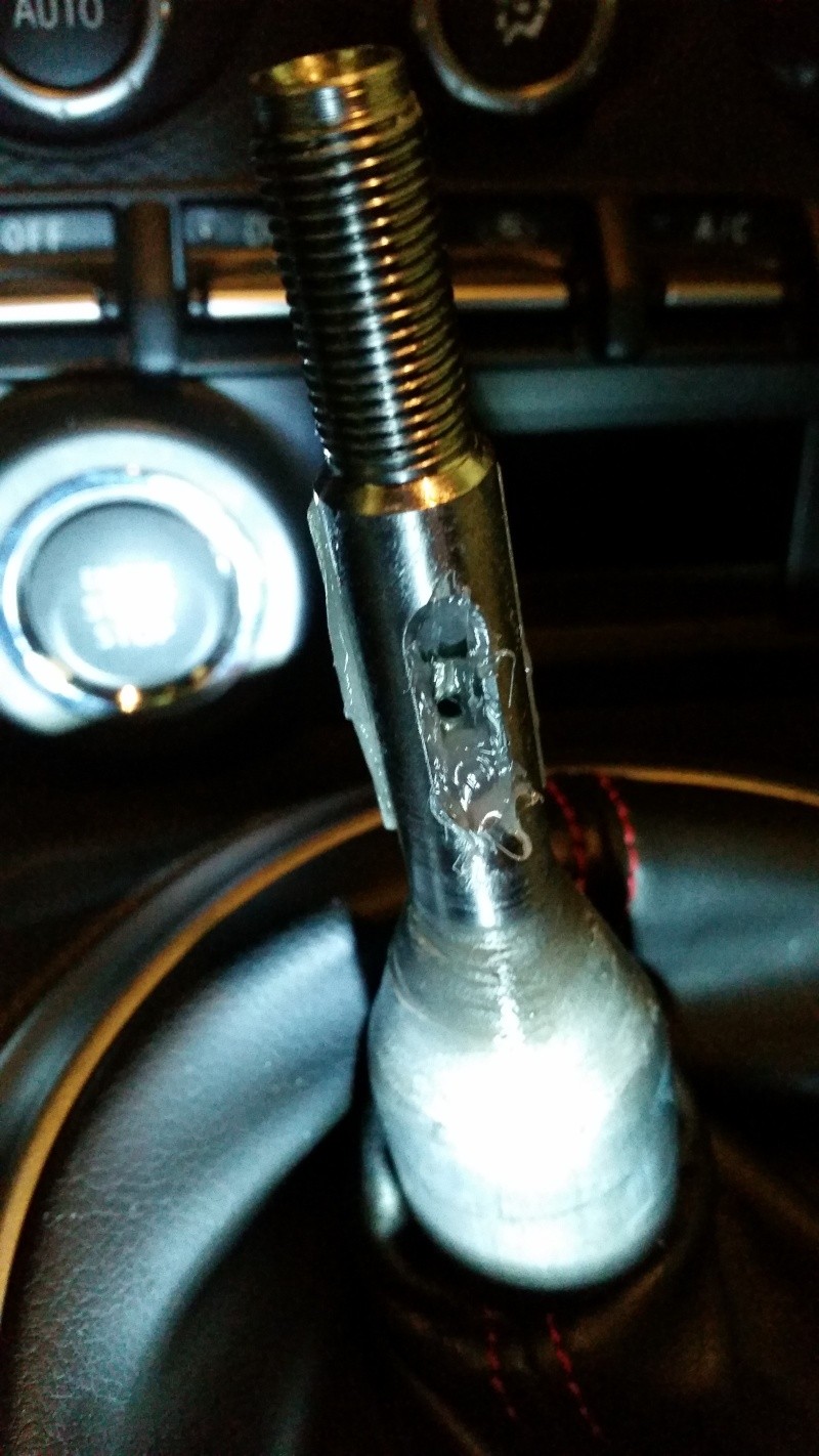

A mi ahora me suena la palanca de cambios,a partir de 5000rpm suena como un zumbido muy flojito,quiza antes ya lo hacia y yo me he dado cuenta ahora.Con la radio enchufada no se oye.
En FT86club como siempre....mucha gente con lo mismo.
PD: Soy demasiado tiquismiquis  :'(
Parece ser que lo mas comun es que sea el aro plateado de la parte inferior del pomo, pero se lee de todo por la red.
Yo lo que he hecho ha sido sacar el pomo y ponerle unas gotitas de loctite por la parte inferior para que dicho aro plateado quede fijo.Luego le he puesto una cantidad ridicula de fijador de tornillos en la palanca de cambios y he puesto el pomo de nuevo (para que no se afloje mas que nada)
Lo he hecho esta misma mañana y apenas lo he podido probar pero PARECE que ya no lo hace...toco madera.
Actualizo:
Lo sigue haciendo pero bastante menos,ahora apenas es apreciable, me doy por satisfecho.

Si, va simplemente roscado. No creo que te haga falta loctite, un apretón y andando. Además te puede hacer falta desmontarlo uno de estos días...
Lo sé porque yo tengo la maldita vibración de une pieza de metal que esta dentro y que vibra cuando el coche esta entre las 4000-6000 vueltas. Quise desmontarlo pero no conseguí sacar el gatillo de la marcha atrás... la solución para el ruidito es poner un pegote de grasa de litio en el hueco de la pieza esa, así ya no puede vibrar. Alguien ha sacado el gatillo ese ?
Esa vibración entre 4 y 6 mil rpm, me resulta familiar, yo también la tengo.
jean, yo despues de poner teflon en la rosca, que m lo solucionó temporalmente, al final lo he tramitado con toyota españa. Hay un documento de SCION que dice que tiene que ser cambiada la palanca entera por un nuevo diseño asique... q lo solucione la garantia.
El documento es el "S-SB-0014-13_Rattle_Noise_From_MT_Shift_Lever". Por supuesto esta ingles, si necesitais ayuda con la traduccion....
lo de la grasa al parecer funciona, pero no se si para siempre o temporal. asique me lo cambien y fuera.
Gracias cruz86. Esta semana tengo que llamar para la revisión de los 2 años así que aprovecharé y les daré la referencia del doc.

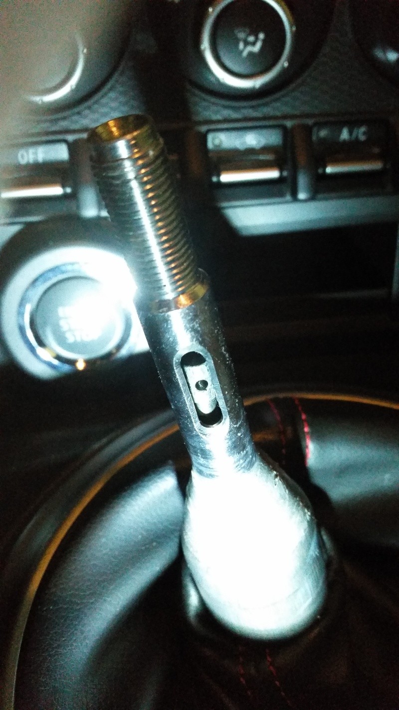

Bueno, para los que tengan el ruidito de vibracion en el cambio (como cruz, que hemos estado con esto por whatsapp), la pieza culpable es esta:
Un video del ruidito (poned el volumen fuerte)
http://www.youtube.com/v/iaSpH6G6smM
Y el arreglo es hacerle esto:
Para acceder, desenroscar el pomo y sacar el pasador del gatillo a presión (lo que no conseguí yo, igual pruebo otra vez). Como veis en las fotos, no hace falta quitar el forro de cuero ni la pieza central de plástico.
Cruz, ya puedes completar jeje  ;)
Avicena86
Hola yo también tenía este ruidito muy molesto y me cambiaron la palanca de cambio entera por una ligeramente diferente, en garantía, pero iba igual o peor. Al final lo arreglé por mi cuenta con el truco de la grasilla en la palanca combinado con otro truco que vi por ahí que fue cambiar una arandela de metal que hay por ahí abajo por una del mismo tamaño pero de goma y un poco más gruesa. Ya no hay ningún ruido pero esto último es un poco complicado, sobre todo para mí que no me he metido nunca a hacer nada de esto.
